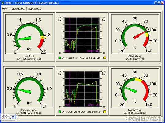

Kan zijn dat je een druksensor hebt die wat te hoog aangeeft, er kan nogal wat afwijking zitten in deze druksensoren. Beek zou eigenlijk even moeten meten hoeveel druk de computer geeft bij 6000 toeren. Ik kan het trouwens ook zien met de RMS tool en Autoenginuity.

Twee programma's waarmee je de waarden van de ECU uit kan lezen, hier een oude screenshot van de RMS tool tijdens een keertje doortrekken. Linksboven de relatieve compressordruk (dus inclusief ongeveer 1 bar buitendruk). Dit was alleen met de Digi-Tec pulley.
