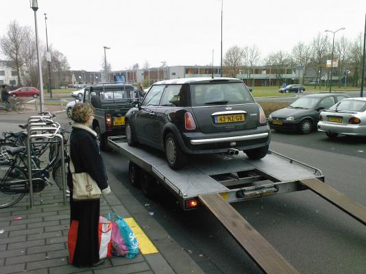

Had gister helaas het zelfde probleem, maar het lag nu dus NIET aan de accu.
Ff boodschappen gehaald en toen wou die niet meer starten :evil:
MINIservice gebeld en die hebben hem met een autoambulance opgehaald.
Toen een 116i meegekregen (rijdt toch niet zo heel slecht).
Vanochtend belden ze, het heeft met het kontakt te maken, kan hem morgen weer ophalen. :dansen
