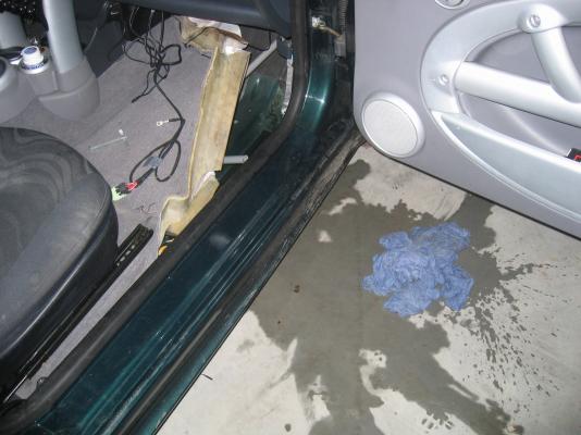

Ik heb vandaag de OEM Driving Lights gemonteerd op de originele manier, dus via de computer van de auto.
Bij het verwijderen van het tapijt aan de bijrijderskant schrok ik me rot. Er stond bijna 1 cm water onder de mat.
Nu lees ik dat dit aan het deurrubber zou moeten liggen, maar is 1 cm water dan niet wat veel?
Ik heb de mat opgetild en er iets onder gelegd, zodat hij kan drogen.
Nu z.s.m. een vochtvreter in de auto, en op zoek naar de lekkage.
Kan het nog meer zijn dan de deurrubbers?
SOS Gr. Rini

Bij ons stond er ook +/- 1 cm water en dat kwam dus door die deurrubbers. Dus gewoon even langs de dealer.

Vandaag al meerdere malen de vloer onder de mat droog gemaakt. Er blijft maar water uit de mat komen.
Was dit bij andere ook?
Staat het water alleen rechtsvoor, of kan het ook nog elders naar toe lopen c.q vandaan komen?
Als ik onder de mat voel dan lijkt het wel of ik in lengterichting tegen de middenconsole en in dwarsrichting bij de voorzijde van de stoel een opstaande rand vol, waardoor het water dus alleen rechtsvoor zou moeten zitten, en ook de lekkage dus daar te vinden moet zijn.
Graag jullie reacties, want dit is echt >:( en vooral niet met dit weer.
Gr. Rini

Heb je de kans je Mini even met het linkerachterwiel hoger (stoep/drempel) te zetten en een uurtje te laten staan met de mat zoals nu op de foto? Krijg je wellicht een hoop water weg.

Ja, hij staat al achteruit op de oprit, zodat de voorkant wat lager staat.

Het was even droog zojuist dus nog maar even gekeken.
Heb ook aan de rechterzijde achter de bijrijdersstoel gevoeld, maar daar is ook alles kletsnat.
Kunnen de deurrubbers hier ook de oorzaak van zijn?
