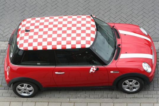

Hallo Max, er zijn verschillende maten.
De maten van blokken op een panoramadak zijn niet hetzelfde als blokken op een normaal (heel) dak.
Daarnaast is volgens mij de maatvoering op een R56 ook anders dan op een R53/R50.
Je kunt je eigen ding ontwerpen.
Let op dat het mooier is om de blokken tot op de dakrand te plakken en niet die witrand van 5 cm over te houden. Dan zie je het beter als je veraf staat. Zelf had ik (op de checkered cooper) een eigen ontwerpje rood/wit geblokt.
Dat waren kleinere blokken dan de OEM mini blokken. Ik meen dat ze 10x10 cm waren, terwijl OEM 20x20cm is. Hier een foto van bovenaf.
dit zijn 18 rijen in de lengterichting, en 11 rijen breed.
Bij het plakken zijn de blokken uitgelijnt op de antenne-aansluiting. Als je een prefacelift hebt is het ook mogelijk de antenne eraf te halen en makkelijker te plakken. Een facelift (vanaf oct-2004) heeft een vaste antenne en dat is wat lastig.
