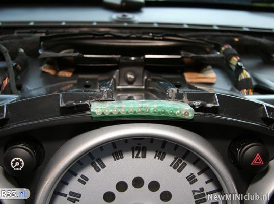

Fred schreef:Ik had die rammel ook en heb toen een fineertje gestoken onder het ventilatiemond aan het dashboard (hoe noemt die zwarte afdekrand?), het is niet helemaal weg maar wel verbeterd.
Zoals ik het ook al gedaan had, links en rechts, de bruine kartonnetjes.
Bij mij hielp dat echter niet. Na een dik stuk badstof duwen in de ruimte achter de instrumentverlichtingsdimmer was het weg en is al twee jaar weg.

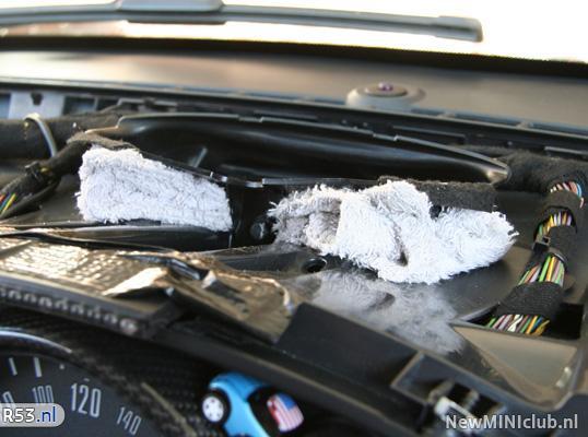

Vandaag de dashboard rammel nog eens onder handen genomen. Sinds ik het hele motorblok in de Powerflex rubbers heb hangen is de 3 jaar oude rammel heviger terug gekomen dan hij ooit is geweest.
Nu heb ik de schroef die je tussen de badstof ziet losgehaald en daaronder flink badstof geduwd. Daarna het zwarte plastic zo hard mogelijk naar beneden geduwd en de schroef weer vastgedraaid. Daarna nog eens links en rechts van de schroef badstof onder geduwd. Op deze manier wordt daar nu het dashboard naar beneden gedrukt.
Het is weer lekker stil in de auto :)
08 nov 2008, 19:43
Er komen bij mij ook wat irritante rammels, denk dat ik aan jouw verbeterde methode ook wat zal hebben. Thanks berthil.
