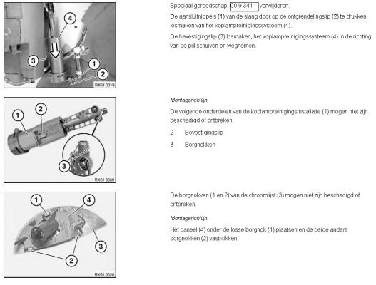

Beste mensen,
een nieuwe mod staat voor de deur. Ik heb twee facelift xenons bij elkaar gevonden. Graag wil ik weten hoe ik de sproei installatie kan loskoppelen zonder dat er iets afbreekt. Is hier een bepaalde wijze voor ? Heeft er iemand een DIY voor het installeren voor de facelift koplampen ??
Wie kan me een beetje op weg helpen ?

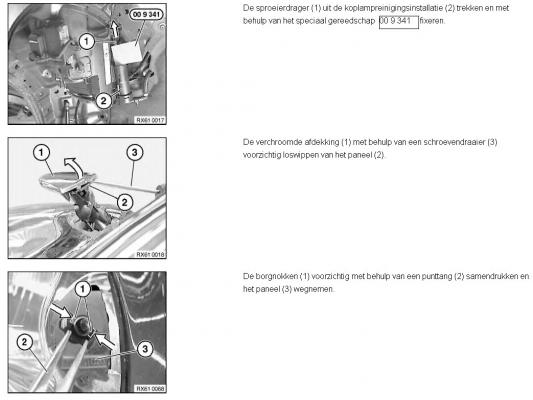

Ben je hier iets mee geholpen?
21 mei 2009, 15:46
Ja, hier ben ik blij mee. Heb je deze ook in groot formaat voor me ?

En? Nog gelukt met die borgpen?
21 mei 2009, 22:35
Jup, stelde niks voor als je een fijn klein tangetje en een goede hulp hebt ;)
Lampen zaten er in 20 min :D:D
