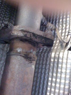

Bij een bepaald toerental hoor ik een resonantie volgens mij afkomstig van de uitlaat.
Onderstaande foto is genomen van de uitlat direct na het flexibele stuk van wat van de motor afkomt, na de flens is een lasnaad? te zien, echter mijn uitlaat kan na die lasnaad nog schuiven richting de flens.
Is de lasnaad een lasnaad ? en hoort de uitlaat hier dus vast te zitten ? Daar waar je metaal ziet zonder roestaanslag kan de uitlaat dus bewegen.
Who knows ?

Het lijkt wel of ie in en uit kan schuiven....
Volgens mij hoort dat niet te kunnen. Kan toch nooit gasdicht zijn.

Mij lijkt het niet nodig dat de uitlaat na de flens los zou moeten kunnen zitten, waar is anders die flens voor. Het lijkt op een schuifpassing, maar inderdaad gasdicht zal het niet zijn, misschien is daar ook geen druk meer aanwezig.
Bij wie zit de uitlaat daar vast ??

Ik heb het deel op de foto opnieuw laten lassen zodat de uitlaat daar niet meer kan schuiven. Na het bekijken van diverse foto's leek ook inderdaad dat het daar vast hoorde te zitten.
De resonantie is nu weg.
