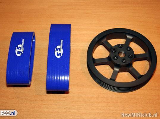

Ik heb ook siliconen van GTT maar die passen goed en gaan er gemakkelijk op. Voordeel van de siliconen is dat deze stugger zijn en bij montage niet per ongeluk dubbel komen te zitten.
Ik ken enkele gevallen waarbij de standaard rubbers er bij mensen uitgeblazen waren of waren gescheurd door te strak aandraaien van de klemmen. Maar dat wil niet zeggen dat de standaard rubbers slecht zijn. De klemmen blijven wel beter op hun plaats al zijn ze bij mij nog nooit verschoven over de siliconen stukken.
