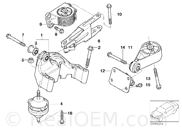

Op de meeting bij het maasgebouw in Rotterdam viel het mij op dat er bij 2 r53 uit 2002 en 1 r53 uit 2003 een andere motorsteun zit
Die steun zit niet in mijn r53 uit 2004 maar de gaten zitten er volgens mij wel :?
Volgens realoem klopt dat wel maar :? hoor het graag ook van iemand anders :)

De motorsteun rechtsvoor is bij de facelift een oliegevulde demper geworden. De rest is het zelfde gebleven.

Bij mij zit het op deze manier
Kijk dat onderdeel 6 en 8 heb ik bv niet.
Maar na het zien van dat filmpje denk ik dat het gewoon zo hoort :D
