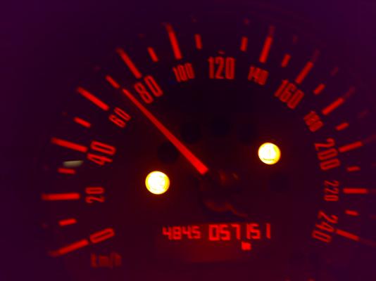

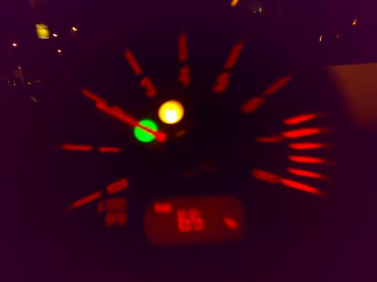

Ik had al zoiets van...goh, alweer een tijdje geleden dat mijn MINI iets mankeerde...
Helaas, te vroeg gejuicht...vanavond gingen er gelijktijdig drie oranje lampjes aan :?
Op de toerenteller ging het tractiecontrolelampje aan en op de snelheidsmeter gingen het ABS- en bandenspanningslampje aan. Na het aan- en uitzetten van de auto, lijkt de melding verdwenen, echter na 50 meter springt alles weer aan...
What the hell kan het deze keer nou weer zijn...???

Ik denk dat er een ABS sensor kapot is, heb ik ook gehad. Al de lapmjes die je noemt hebben te maken met het meten van het aantal omwentelingen van het wiel, en dat gebeurd met de ABS sensor.
De dealer kan aan de computer zien welke van de 4 het is en hem vervangen.

Die systemen zijn wel uitgeschakeld want de correcte omloopsnelheid van het wiel wordt niet gemeten.
Anders zou opeens het vermogen weg zijn als de computer denkt dat een wiel doorslipt door een defecte sensor terwijl het dus in werkelijkheid niet zo is.

Vandaag ff langs Breeman geweest;
het betreft een kapotte sensor in een van de wielen...
Echter dachten ze dat ik wel 2,5 uur wilde wachten op de reparatie...NOT.
Dan maar een afspraak, mag de 26e weer langskomen.
Tot die tijd blijft de "kerstboom" branden... :?
