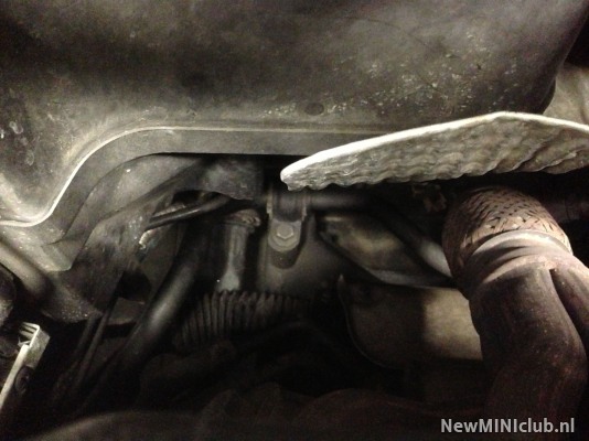

Zojuist bij het bekijken van mijn motorblok viel me het volgende op:
Naast het rubber van de stabilisatie stang zit een stuk wat er erg los uit ziet. Weet iemand of dit hoort? Het gaat om het gedeelte boven de slang en links naast de bout van de stabilisatiestang. Ik heb er een foto van gemaakt. Is dit gebruikelijk ?

Inmiddels weet ik het antwoord op de door mijzelf gesteld vraag. Het is een versleten draagarmrubber van de MINI. Deze was na 189.000 km wel aan vervanging toe. Inmiddels zitten er nieuwe beter bussen in. Deze zijn gemonteerd door Beek Auto Racing. Voor mij was dit geen klus om dit zelf te doen. Tijdsduur montage; tussen de 2 en 4 uur afhankelijk van hoe vast alles zit. En dan heb je nog nieuwe bussen nodig. Dit dient als aanvulling voor de databank. Wellicht heeft iemand er wat aan.
