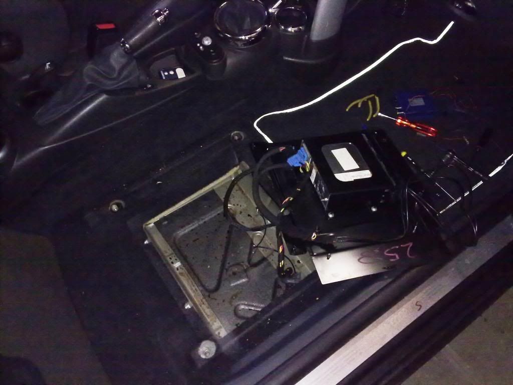

Je navigatiesysteem zit links of rechts onder je stoel, afhankelijk van uitvoering.
Misschien is die bak waar de unit in zit vol met water gelopen en nog niet helemaal droog.
In de DIY sectie staan manuals voor de 1ste generatie met indeling zekeringskast.

Zit inderdaad onder de passagiers stoel.
Weet niet hoeveel water erin heeft gestaan, maar het is wel een bak waar hij inligt.
Dus het is niet onmogelijk dat daar nog water in staat.

Zit meestal bij cabrio onder best. stoel.
En andere uitv onder pass. stoel.
Stoel er uit, bak er uit en kijken naar cd/dvd speler of ie droog is.
Gr roy

Let erop dat wanneer je zoals Spenki de stoel eruit haalt, je eerst de accu loskoppelt voordat je de stekker van de stoel (airbag) lostrekt.

Ik ben begonnen met de accu los te koppelen. Ik bedacht me om deze opnieuw aan te sluiten en nu blijkt dat alles weer te werken.
Maar, alsnog bedankt voor de foto. Want uit voorzorg zal ik de ruimte onder de stoel controleren.
