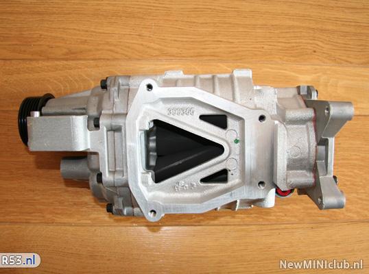

Berthil schreef:Wat Werner zegt, ik heb er ééntje gezien met afgebrokkelde coating. Dat gebeurd alleen als je een 19% pulley hebt, of een 15% pulley neemt en een 103% crank pulley.
Daarom heb ik ook gewisseld naar een face-lift compressor. Mijn oude pre-facelift kompressor zag er nog picobello uit na 80.000 km met een 14% pulley.
En ik heb weer een facelift kompressor voor 175 euro op de kop kunnen tikken, een hele nieuwe. Die leg ik op reserve voordat de tweedehands prijzen omhoog schieten.
Maar gaat mijn compressor stuk als ik stage II bij beek doe met mijn prefacelift ding??
groeten
coen
