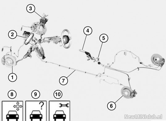

Leblon schreef:Nu zegt de dealer:Hydro-aggregaat compleet uit- en inbouwen of
vervangen, Reparatieset regelapparaat ABS, en Regeleenheden programmeren/coderen: kosten 793 euro ex.
Maar toch zou ik eerst even genoemde stekkertjes willen checken op corrosie.
Waar kan ik die ABS computer vinden? -- die computer zit achter de handrem onder het tapijt. Bij nr 5 op het plaatje...
En waar zitten de ABS sensors? -- bij de wielen
Zijn die sensors gewoon te bestellen online? -- tuurlijk, alles in online te bestellen!
