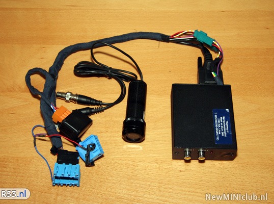

Zou dit ook aan te sluiten zijn op de OEM navi?

Hmm, dat zou ik niet weten eerlijk gezegd, hij heeft plus en min nodig voor de stroom, en verder komt er een video-tulp kabeltje uit. Ik heb gekeken naar de inbouwhandleiding van de originele Mini camera gekeken en daar had je allemaal kabelbomen erbij die ook naar een regelunit gaat van de navigatie. Denk niet dat het plug en play is. Maar misschien dat het wel een kwestie is van het video kabeltje op het goede plugje zetten en dat ie dan werkt. Er hoeft in ieder geval niet gecodeerd te worden, dus misschien dat het dan wel zou werken?
Zou je eigenlijk met een videokabeltje moeten testen met een ander videoapparaat (camera ofzo, hoogstens verkloot je alleen het kabeltje). Even kijken op welk puntje hij moet en kijken of het werkt?

Bij de OEM Navi zit een interface die je apart moet kopen met de camera.
Gaat dus niet werken met alleen de camera, er zit geen tulp aansluitng op de navigatie om daar zo maar video op aan te sluiten.
Een andere interface te vinden die op de OEM navigatie werkt is moeilijk.
Ik heb een interface gekocht van een HTS electrotechniek student (remmie) die er zelf nog wat bij heeft moeten knutselen om te zorgen dat het beeld van de achteruitrijcamera niet scrollt. Alles wordt automatisch ingeschakeld bij het in de achteruit zetten van de versnelling via signalen over de Canbus.

Ja, je hebt toch inderdaad die interface nodig, heel fijn, wordt lastig dus. Die krijg je erbij als je de originele Mini set koopt, maar dan ben je natuurlijk veel duurder uit...
De JVC herkent dingen zoals of je handrem aangetrokken is, in de achteruit staat, verlichting aan staat, etc.
Dat handremsignaal is nodig om ervoor te zorgen dat beeld van de dvd speler alleen maar wordt weergegeven als de handrem is aangetrokken (veiligheidsredenen). Dat was makkelijk te omzeilen om die kabel op een plus pool aan te sluiten waar altijd stroom op staat waardoor het systeem denkt dat de handrem altijd is aangetrokken. Hierdoor kan je altijd naar een dvd kijken met beeld (anders alleen met geluid).
Het achteruitrijsignaal heb ik aangesloten op het achteruitrijlicht. Als die aangaat, gaat het beeld om naar de achteruitrijcamera. Wel lollig aan het systeem is dat je ook op een knop kan drukken terwijl je gewoon vooruit rijd en het camerabeeld op het scherm komt. Maar dat ligt niet aan de kabel, dat kan je in het systeem instellen. Je kan in het systeem instellen dat de camera aan gaat als je hem in de achteruit zet, of als je langzaam rijd (denk onder de 10 of 20 km/u ofzo, niet getest), of als je op de display knop drukt.

Berthil schreef: Ik heb een interface gekocht van een HTS electrotechniek student (remmie) die er zelf nog wat bij heeft moeten knutselen om te zorgen dat het beeld van de achteruitrijcamera niet scrollt.
Dit kwam waarschijnlijk omdat het navigatie systeem met het zgn. NTSC systeem werkt, en wij hier in Nederland met PAL werken.
Als je een PAL beeld hierop los laat gaat het beeld scrollen.
Met een NTSC camera lost je dit ook op.

Mijn (2007) MINI Cooper S blijkt nu voorzien te zijn van zo'n achteruitrij camera, precies zoals op de foto's in deze thread. Boven de nummerplaat, bij de nummerplaatverlichting. Maar die werkt niet. Het zat er al in toen ik de auto in 2015 kocht. Nooit geweten dat het er zat.
Ik zou weleens willen weten hoe ik kan kijken of ik dat ding werkend kan krijgen. Als dat werkt, zou me dat heel goed uitkomen momenteel.
Er ligt o.a. een lange kabel met gele tulp-stekker los in de zijkant van de kofferbak ruimte. En die komt van de ergens in de achterklep (camera) vandaan. Hij komt uit bij de achterlamp achter de bekleding.
Ik heb gegoogled en gedaan. Maar kan niets duidelijk vinden op dit:
VRAAG:::: Waar zou die gele tulp stekker heen moeten? Waar hoort die ingeplugged te worden? Waar zou eventueel een Video aansluiting kunnen zitten?
En daarbij: In dat menu waar de ook de navigatie zit kun je onder "Entertainment" kiezen voor bijvoorbeeld FM, AM, CD, etc etc. Maar ook voor "VIDEO"en zelfs "TV". De navigatie gaat d.m.v. een DVD speler, die trouwens volgens mij geen normale DVD's afspeelt. Maar dit alles zegt me wel dat er dus iets mee moet kunnen.

Kijk eens onder je passagiersstoel. Daar zit de navigatie dvd unit en wellicht zit daar ook het OEM mediakastje waar de gele stekkers in moeten. Anders even langs een goede carmediazaak en om advies vragen.

Mijn DVD zit in het midden van mijn dashboard onder de radio en beeldscherm. Op de achterkant daarvan zit geen tulp ingang.
Ik mis waarschijnlijk die video-module. Heeft de vorige eigenaar eruit gehaald denk ik.. Onder de passagiersstoel zitten wel dingen. Een geel-kleurig ding o.a.
