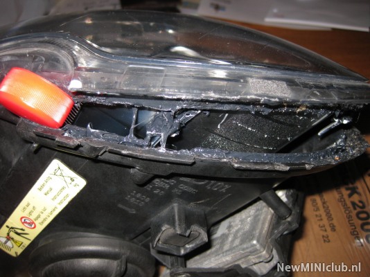

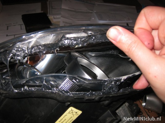

Mijn linker koplamp, (vanuit de auto gezien) is heel dof en smerig van binnen.
Heb hem gister er uit gehaald in de hoop hem makkelijk schoon te maken, dat ging opzich makkelijk en ook de chromen ring ging er makkelijk vanaf, alleen het glas zit helemaal vast gekit.
Heeft iemand een idee hoe ik de binnenkant van de lamp het makkelijkste schoon kan maken?
Of moet ik het glas helemaal los snijden en daarna weer vast kitten?
Ben bang dat ik 'm dan niet meer goed waterdicht krijg namelijk.
Of heeft iemand een goeie koplamp in de aanbieding? :wink:
Groetjes Martin
05 sep 2010, 14:18
met een fohn de kitrand goed verwarmen en dan met een schroevendraaier rustig los wrikken ;) na het schoonmaken de kit weer licht verwarmen en gewoon weer dichtdrukken .
succes.

speedy schreef:met een fohn de kitrand goed verwarmen en dan met een schroevendraaier rustig los wrikken ;) na het schoonmaken de kit weer licht verwarmen en gewoon weer dichtdrukken .
succes.
like so :mrgreen:

is het bij jou goed gelukt Rein?
Ook het dicht en waterdicht maken?
Rein
Locatie: Udenhout
Berichten: 762
06 sep 2010, 23:41
ik heb het gedaan omdat ik de joeymod wilde doen. Is goed gelukt hoor.
Gewoon een fohn van de HEMA
