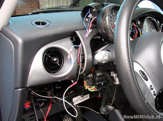

Ik heb geprobeerd de kap los te halen onder het stuur, maar deze kan ik maar beperkt naar beneden bewegen, lukt me niet om hem helemaal eraf te halen (moet die kap onder het dashboard ook eraf dan?) en ik heb geen idee waar het lager moet zitten eerlijk gezegd.. heeft iemand toevallig een foto ervan gemaakt? :roll:
Berichten: 13495
31 jan 2009, 18:40
Twee schroeven onderaan vooraan losdraaien en flink rukken. Er hoeft verder niets af aan kappen behalve het schutbord onder de stuurkolombekleding. Bedoel je zo'n foto?
Het schutbord moet je onderaan in het midden uit zijn 'scharniertje' drukken (links naast die witte sticker op de oto) en dan tegelijkertijd daar ook flink aan rukken zodat links en rechts ook los gaat in de scharniertjes (de linkse zie je linksonder op de foto). Anders even een zaklamp erbij houden, dan zie je hoe het zit.
