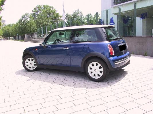

Zo dus ongeveer:

Ja precies. Deze hebben we gekocht.
Ik denk wel dat ik eea in de toekomst ga veranderen. Zowieso mooiere velgen.
Moet alleen kijken hoeveel inch velgen er nu onderzitten. Ik heb geen idee.

Ik denk dat het de 15 inch R82 8 Spoke is.
Met 15 inch kun je echt niet rond blijven rijden :)

Hoeveel inch adviseer jij mij dan? Wat is de steek, aantal bouten en ET-waarde? Ik wil wel confortabel blijven rijden.

Je steek is altijd 4 x 100, ET zal zo rond de 45 zitten...
een comfortabele upgrade zou 17" zijn, 7J breed, ET 45 met een 215/40/17 band...
...maar er zijn variaties mogelijk met de breedte (tot 8J breed past prima) in hoogte (19" past nog net, maar 18" is in de regel de max) en bandenmaat...205 op een 7J kan (licht getrokken) maar ook een 225 past (lekker dik over de velg rand)
Ligt dus eigenlijk aan je voorkeur...
