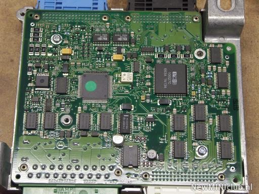

Ook staat er dat je zelf eventueel de BCU kan schoonmaken... iemand ervaring mee?
29 jun 2010, 08:37
hmmz dit schoonmaken?
29 jun 2010, 08:43
If moisture has entered the BC1 - you can open them and dry out -slowly on warm surface and gently remove the corrosion inside ,it has worked for us before - there are still no repair alternatives other than dealer supplied new one ,and coding

Ik heb geen ervaring met het schoonmaken (volgens mij is er ook niet al teveel schoon te maken als ik het plaatje zo zie) en ja de unit is erg kostbaar en volgens mij ook zeer zeer gevoelig.
Andere optie is door de dealer de unit te laten testen en als hij de test goed door komt dan opnieuw laten programmeren, scheelt veel geld al zal dit ook wel wat kosten.

Geloof mij er is zat schoon te maken als er vocht binnendringt in zon module.... :wink:
Ik zou hem er eens uithalen en openschroeven Coen. Dan ff op de print kijken of je sporen van vocht/oxidatie ziet. :)
Zo ja dan moet je maar ff PMen. :mrgreen:
