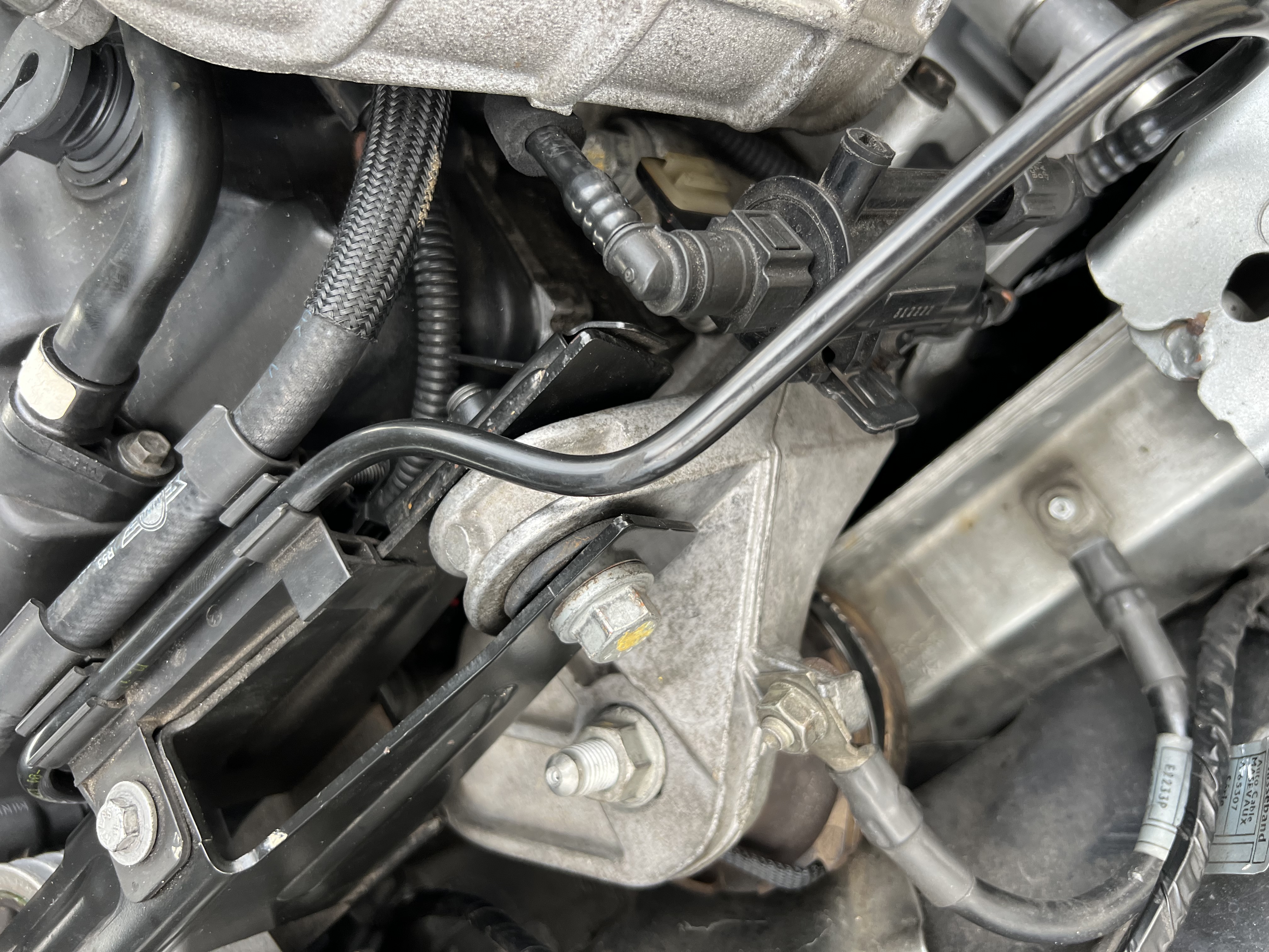

Even een update…
Na van alles vervangen te hebben en een gereviseerde supercharger gekocht te hebben bleef er iets doortrillen in het chassis. Supercharger was wel nodig om vervangen te worden.
Nu heb ik voor mij de oplossing gevonden, er zit nog een rubber van een motor steun tussen die ik vervangen heb. Hij leek goed te zijn maar nu met de nieuwe erin is het trillen weg.
Zie de bijlage voor foto van het rubbertje, je kunt hem bestellen bij de ekris voor €16,5. Het is het bovenste rubber, wat in de motorsteun geperst zit.
Hopelijk heeft iemand hier ooit nog iets aan, ben blij dat het opgelost is en ik weer met volle teugen kan genieten.
