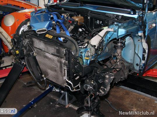

Bij de S niet te lang staan blijven kijken, kost alelen maar tijd.
De bak kan niet opengemaakt worden zonder de voorbrug te laten zakken.
Alles weghalen wat er voor zorgt dat je van bovenaf niet bij de bak kan:
compressor met rechtse aanvoerbuis
luchtfilter-buizen
gasklep met bypass klep
rechtse motorsteun los (motor ondersteunen vanaf nu)
Om de bak te kunnen openen moet je de hele voorbrug laten zakken:
fusee e.d. los bij de wielophanging
stuurkolom los
wielkastbekleding er uit
vloeistofreservoir stuurbekrachtiging los
ik dacht dat de voorbumper inclusief alles wat er achter zit er ook af moet (zoals op de foto).

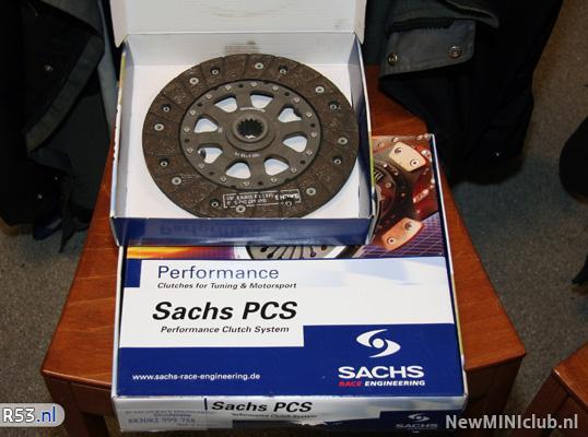

Je kan overwegen een beter koppeling te monteren (zodat het piepen niet terug komt). De versnellingsbak gaat er dan ook makkelijk af en je kan ook een lichter vliegwiel en eventueel nog een sperdifferentieel monteren.
Iemand die het eerder gedaan heeft red het in een dag, anders 1,5 tot 2 dagen.
Zo ziet het er dan ongeveer uit:

Ik heb er de Sachs sportkoppeling in. Maakt geen herrie maar wil bij optrekken bij lage toeren wel eens wat trillen en koppeling is een beetje zwaarder. Hij pakt wel heel erg lekker snel. Je kan niet alleen de platen vervangen, de drukgroep moet dan ook vervangen worden.
Prijzen weer ik helaas niet, ik heb geen facturen gezien. Biesheuvel heeft ze volgens mij wel op de website staan of je kan daar de prijs opvragen. Ik dacht bij elkaar toch wel zo'n 500 euro.
Maar ik kan me voorstellen dat het met de prijzen van de dealer niet zoveel scheelt.
