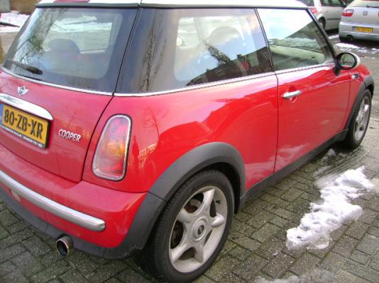

Hmmm ik heb eigenlijk altijd wel een natte uitlaat :shock: :shock: ( klinkt vies maar bedoel het echt serieus :mrgreen: )
Nu moet ik wel zeggen dat ik niet de normale cooper uitlaat eronder heb zitten, Zie pic.
Er staat eigenlijk altijd wel een beetje vocht in aan het einde van de pijp...
Moet zeggen dat ik verder niks merk aan de motor, loopt als een zonnetje!

dat is niet zo erg dat kan ook water zijn door condensatie, zolang er maar geen benzine doorkomt dit zou wijzen op een slechte verbranding.

ff proberen met een aansteker?? hehehe
Volgens mij gewoon vocht.. Zal morgen ff checken!
