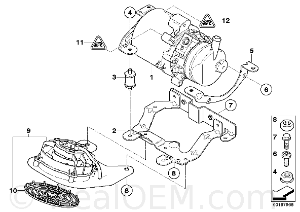

Volgens de beschrijving van DT is het de OEM fan (zie sticker op hun foto)?
Detroit Tuned schreef:Unfortunately, the power steering in our MINIs is notorious for failure. First to go is usually the fan, so here is the OEM part so you can easily replace it.
Ze zeggen dat je hem op tijd moet vervangen maar goed schoonhouden werkt volgens mij ook.
22 jan 2010, 15:17
Hmm van het weekend is kijken hoe die van mij eruit ziet... :)
22 jan 2010, 15:17
zo ziet hij er bij mijn afgelopen R50's niet uit... met zo'n roostertje voor de fan... bij jou?!
sticker is idd vreemd..
Berichten: 13518
22 jan 2010, 15:20
Er zit verschil in uitvoering afhankelijk van de Mini die je hebt, misschien zit daar het verschil in of het is standaard in Amerika.
22 jan 2010, 15:23
geloof dat op mijn cooper, cooper S en cooper cabrio allemaal zonder rooster zat..
terwijl realoem dit laat zien:
en gisteren heb ik onder die van Menno zitten kijken en ook die had geen rooster... zou dit een aanpassing geweest zijn vanaf mini?!
