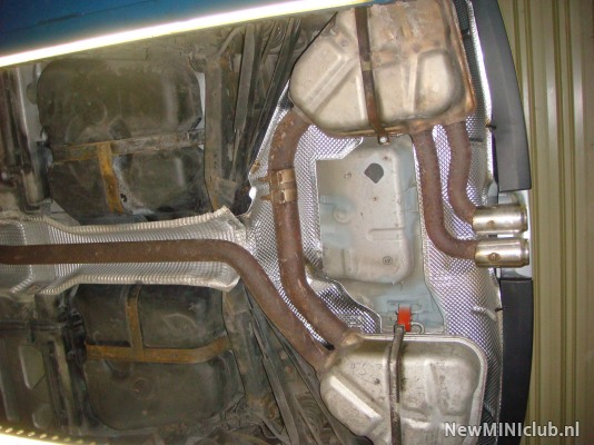

Dit past zeer zeker. Ik had dit ook op mijn One. Check een DIY en je zult zien dat het kan.

Ik heb dit ook laten doen.
Er moeten links gaten bij, maar die hoef je alleen door te prikken geloof ik.
Daar moet een beugel komen waar je de uitlaatbeugels dan weer aan kunt bevestigen.
Wat heb je extra nodig:
- Beugels voor bevestiging aan bodemplaat
- Rode ophangrubbers
- Uitlaatbeugels (links en rechts, die van je huidige uitlaat past niet)
- Bumperstrip met opening in het midden
- hitteschild (die heb ik eventueel nog liggen)
Vergelijk anders de uitlaat van een R50 en een R53 even op realoem

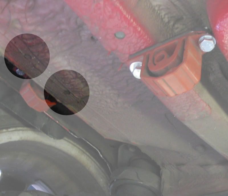

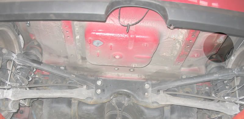

Dit komt wel van het forum, geschreven door Coendek en hij speelt in op een verhaal van BigD..
Zoals Big D het gedaan heeft kan het... maar je kan ook gewoon 2 S beugels kopen... die op de auto horen... waardoor het 100% goed komt te hangen
dus nummers 17 + 18 en de bijbehorende rubbers.
17 hang je aan de bijrijders kant ipv de standaard beugel die daar al zit...
18 hang je aan de bestuurders kant door middel van de 2 bestaande gaatjes door te prikken en hem dan hier aan op te hangen dmv 2 bouten. (zie foto)
M.A.W.
Stap 1
Haal de S-uitlaat ff los.. laat hem genoeg zakken dat je ALLE steunen los kan maken en van de auto af kan halen.
Stap 2
Prik de door mij 2 aangegeven bestaande bevestigings puntjes door zodat je direct in je achterbak zit waar je dus 2 schroeven door heen steekt zodat je nummer 18 kunt ophangen. Deze beugel steekt schuin omhoog (dit klopt!)
Stap 3
Zoals je ziet heb je aan de bijrijders kant de oorspronkelijke beugel weg gehaald en daar steken 2 boutjes uit. Bevestig hier de nummer 7 aan. Deze beugel steekt ook schuin omhoog. (zie foto hieronder)
M.A.W.
Stap 1
Stap 2
Stap 3
NU HEB JE DE JUISTE STEUNEN AAN DE AUTO ZITTEN...( 2 naar buiten omhoogstaande beugels!)
Stap 4
zorg dat de originele beugels die aan je uitlaat zitten (nummers 11 en 12) alleen nog maar in het bezit zijn van de BUITENSTE ophangpunten zodat de rest niet in de weg zit.
Stap 5
Hang de uitlaat dmv links rubber 13 te gebruiken en rechts ook rubber 13 te gebruiken.
Nu moet de uitlaat perfect hangen en precies op de manier waar de ORIGINELE uitlaat op de Cooper S ook hangt.
Dus je boodschappenlijstje zou moeten zijn:
17 SUPPORTING BRACKET RIGHT 18201493797
18 SUPPORTING BRACKET LEFT 18201493798
13 RUBBER MOUNT 18201176013
Succes!
Coen "
