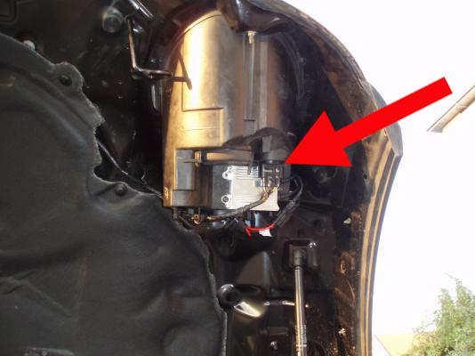

@ IMP
welke stekker,......
Die?????
IMP
Locatie: Groningen
Berichten: 209
Lid geworden op: 27 feb 2008, 16:54
11 dec 2008, 11:20
die stekker inderdaad.. :)
Zijn dat orginele xenon lampen? Zie een ballast zitten.
(zie net in je galley dat je ze er zelf onder hebt gezet, netjes hoor)
Heb zelf nog halogeen lampen.
Gr Ivo
Glenn-DUB
Locatie: Hoogeveen
Berichten: 483
Lid geworden op: 01 jul 2008, 11:41
11 dec 2008, 11:27
Dat zijn aftermarket xenon 8000 K, te koop op marktplaats voor een bedrag van 70 a 90 euro.
Singapore denk ik, maar ze doen het perfect, niks knipperen ofzo en binnen 20 minuten gemonteerd, ze zijn zo dun dat ze er precies tussen kan. (de stekker en de lamp) :D en nergens tegenaan loopt als je hem dicht doet.
