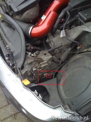

Er zit een blokje onderje motorkap als die nie goed vast zit aan je chass. Dan doetie dat ook
als je kijkt aan de rechterkant van je bypass zit een balk en daar weer recht van zit dat blokje tegen de balk er komen best veel bruine draden door zit 1 moer op steek 10
als die los is dan brande je mistlampen ook nie voledig
misschien is dat het bij jou !? (linkerkant zit er ook 1)
als je het nie snapt dan stuur ik er wel een foto van!!
Suc6!

Het duurde ff maar hier fototje ik hoop dat dat het is voor je
het kleine vierkantje laat zien dat dat moertje vast moet zitten !
zit er ook 1 aan de andere kant check die ook ff
