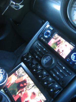

je hebt een zogenaamde mountingframe nodig.
dan kan je er een 1 din systeem in drukken.
daarnaast heb je een iso converter nodig. Een blokje die je op
het "BMW" blokje doet (die er nu in zit) zodat je gewoon iso stekkers hebt
die je in aftermarket radio kan pluggen.
Je zegt zelf dat je een scherm erbij wilt hebben.
Dan kan je dus bijvoorbeeld gaan voor een klein schermpje (JVC AVX2 etc etc etc)
of voor een klap schermpje (1 din wel) (nog geen foto van gemaakt met open schermpje zie ik)
Voor een klapschermpje gebruik ik zelf nu Zenec. Tot zover heel erg tevreden over de kwaliteit, en best fijn zo'n touchscreen :)
Ik heb nu alleen geen stuurbediening meer. Maar wel een paar afstandsbedieningen....en ach...
touchscreen he.....vrij makkelijk te bedienen.
Ik heb iig een versie waar alles op zit. Navi, buetooth DVD, TV etc etc etc (evt ook te koop ;))
