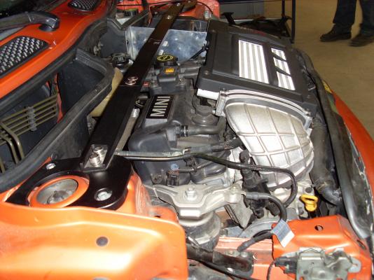

Is makkelijk zelf te vervangen:
-Je krik stevig onder de motor zetten hem omhoogdraaien tot hij de motor ondersteuning geeft en dan beginnen met de bovenste bout los te maken ;-) opgepast dat je de motorsteun niet opendoet.
je kan er normaal makkelijk aan
hieronder een pikje (je ziet het makkelijk zitten: is dat grote ronde ding als je voor mijn veerpootbrug kijkt hieronder ;-))
normaal als hij stuk is lekt deze olie, ga met je vingers eens rond het ding en voel of hij wat natjes is, ook kan je dit testen als je met zen 2 bent: 1 iemand in de mini die gas geeft en dan kijken of hij lekt of dat je motor te veel kantelt ;-)
