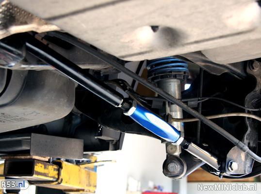

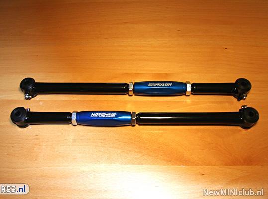

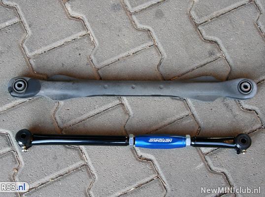

Het komt vaker voor bij de Mini maar niet zo heel veel.
De stang van de facelift is wat steviger dan de stang van de pre-facelift.
Je kan altijd nog overwegen om aftermwarket verstelbare te nemen zoals van Hotchkis. Deze gaan niet kapot en als je verlaagd kun je tevens er voor zorgen dat het negatieve camber niet te hoog wordt zodat je banden niet te schuin afslijten.
