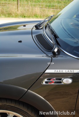

Eigenlijk zit mijn motorkap al heel lang zo, maar eigenlijk irriteert het me dat hij er niet perfect recht op zit.
Op de foto heb ik de "kier" tussen de motorkap en het plaatstaat voor het raam wit gemarkeerd.
De ruimte hiertussen is aan de linkerkant 1,5 sleutel dikte en rechts 1. In werkelijkheid zal het dus 3mm ongeveer schelen.
Ik vroeg me af of iemand weet hoe ik dit moet stellen. Het heeft volgens mij niks te maken met de slot afstelling, want als de kap open is heb je het ook. Het heeft te maken met de scharnieren of scharnier armen oid. Nu valt er bij de bevestiging van de motorkap op de scharnier arm niks te stellen, want ik zie maar 2 torx bouten en een gat waar ze precies invallen.
Het moet dus iets te maken hebben met de scharnier zelf oid. Iemand hier ervaring mee???

Dat stuk staal onderaan de voorruit heet een parafaan.
Ik heb voor je gezocht maar op dit forum kwam ik niks tegen over afstellen motorkap, anders dan "naar de dealer gaan en hun het op laten lossen". Het moet toch in de scharnieren zitten lijkt mij (#2).

Tja de dealer heeft al een keer aangegeven dat ze het kunnen doen, maar ze noemde het een flinke klus.
Dus die zien de dollartekens als hangen..................................
Nu probeer ik zelf uit te vinden hoe het zit en of ik het zelf kan doen. Ik weet namelijk als ik het zelf doe
dat het dan ECHT naar mijn zin is. Ben ik de enige die dit probleem heeft, of ben ik de enige neuroot die
zich eraan irriteert.
Zo vanaf realoem zie ik even niet hoe ik erbij zou moeten komen???
Nog anderen met suggesties??

het is heel makkelijk...
kap open.. dan zie je 2 schroeven per kant zitten.. als je deze langzaam iets oplost kun je de kap wat naar boven en beneden schuiven... doe het voorzichtig en het liefst met 2 man..
1tje die de kap vast kan houden en 1tje die de schroeven kan vast maken als ie juist zit... goed te doen!

En hoe kan je de voorkant stellen?
19 feb 2010, 14:30
bij de blauwe ringen kun je de bumper wat omhoog zitten.. en in de motorkap zelf zitten dopjes die je in en uit kan draaien evenals....
mocht dat allemaal niet lukken kun je nog proberen de slotvangers anders af te stellen bij de kleur groen

Super thanks guys. Als het droog is (ooit hopelijk) dan ga ik met mijn torx setje ff ratelen.
Ik kan me alleen herrinneren dat ik die bouten eerder al los had gedraaid en dat er niks te stellen viel :? .
Het leek toen wel of die bouten er maar op 1 plek inkonden en dat er niks te stellen viel.
Heb ik toen verkeerd gekeken of deed ik iets verkeerd :oops: .
Whatever ik ga als t droog is wel even kijken. Als t werkt ga ik flink karma uitdelen :wink: .

Ik heb nieuws, maar helaas geen goed nieuws.
Zoals je op deze crappy pic kan zien zit er achter die bout gewoon een rond gat en valt er met geen mogelijkheid iets te stellen. Ik heb eerst die tween torx bouten losjes gelost en daarna geprobeerd de motorkap richting parafaan te schuiven, maar er gebeurd niks helaas. Daarna de bovenste bout er helemaal uit en daar kan je dus zien dat er niks te stellen valt, want het is een vast montage punt.
Volgens de dealer (daar was ik gister helaas ivm een kapot thermostaathuis ZUCHT) moet het iets zijn met de scharnier zelf, waar je dan bij kan of door de wielkast oid, maar eigenlijk wist die jongen het ook niet. Jullie nog ideeen???
