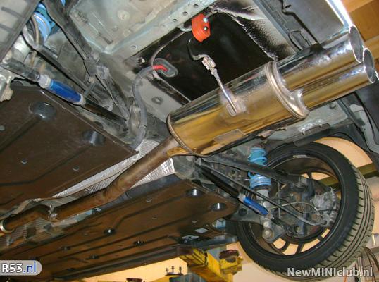

Ik vond een uitlaat voor een cooper S turbo (nieuw type) op internet.
Nou was mijn vraag of jullie weten of deze wel past op een oud type (R50/R53)
Natuurlijk met enige aanpassing of past het zo ie zo niet??

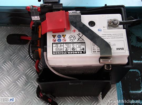

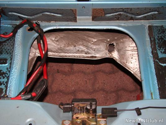

Als je bereid bent om de accu in de kofferbak te zetten en veel aan de uitlaat te lassen dan past het.

Maar bij een R50 zit de accu toch gewoon in de motorruimte?
Weet niet hoe het bij een R53 zit?

Op een R50 moet dan de bak voor het reservewiel weg dacht ik.
Ietsje minder ingrijpend dan de accu omhoog zetten zoals bij een R53.
Door de turbo op een 2e generatie Mini wordt 40% van het uitlaat geluid al afgevangen. Een uitlaat van de 2e generatie op een 1e generatie zetten kan dus voor behoorlijk wat meer herrie zorgen.
