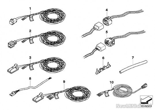

Ik ga er in dezer dagen ook aan beginnen.
Dit is het enige wat ik er over kan vinden. Maar volgens mij moet het wel lukken.
Zal er ook een DIY van maken.
