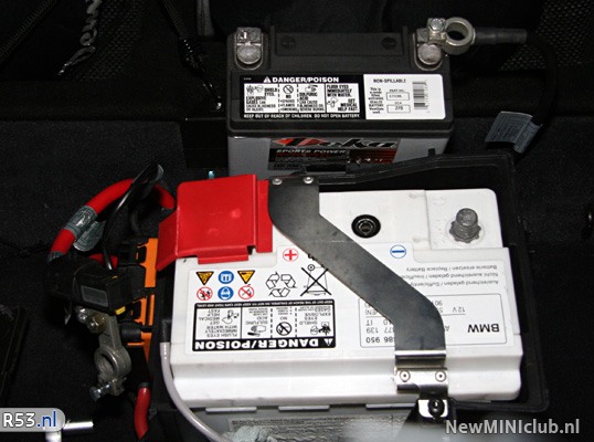

Gewichtsvoordeel is wat meer als je natuurlijk een kleinere neemt.
Zeker 15 kg met diegene die ik heb.
Ik gebruik hem alleen als ik met de Blauwe ga rijden, als de auto stilstaat ontkoppel ik de accu. De droge accu heeft een hogere startcapaciteit maar minder opgeslagen energie dus is deze sneller leeg (afhankelijk van de maat die je neemt). Even de auto wassen en 3 uur de radio (van de auto) aan laten staan kan dus niet. Kan bij mij sowieso niet want de gehele audio installatie is er uit alsmede de airconditioning zodat ik met een kleine droge cell accu toe kan. Een droge cell accu ontlaat niet wanneer afgekoppeld. Wel even opletten dat je een glasvezel accu koopt en geen gelaccu, de silica gelaccu's gaan vaak kapot bij het opladen als ze een keer leeggetrokken zijn. De droge accu's vergen ook geen onderhoud daar ze gesloten zijn. Een droge accu is niet aan te raden in het dagelijks gebruik (bij zeer lage temperaturen) naar ik begrepen heb maar ik heb er zelf geen ervaring mee op deze manier. Kan zijn dat als je er eentje neemt met een hoge capaciteit dat het wel gaat maar dan is het gewichtsvoordeel een stuk kleiner.
