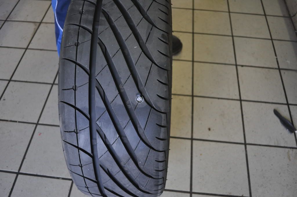

Hallo Allen,
shitterdepit zie net een dikke vette spijker in mijn linkervoorband. Spijker zit op het loopvlak in het dikste stuk profiel, maar als ik m er uit wil trekken gaat ie lucht lekken. De dealer wil niet proppen in amsterdam en wil me een nieuwe verkopen voor 300ex btw en dan de andere voorband ook vervangen ivm gelijk profiel.
Ja hallo 600ex btw voor een spijker :s .
Hebben jullie goede adviezen, ik wil namelijk zo snel mogelijk weer mobiel zijn en liefst niet te duur.
Optie 1: de profile amsterdam wil er wel aan beginnen als hij gerepareerd kan worden ivm de plek (is dit veilig)
Optie 2: Heeft iemand nog een dunlop 9000 dsst runflat liggen in 17" met ongeveer 5mm profiel
Wat een gezeur nu weer zeg, pfffffffffff
Wie kan me helpen :oops:

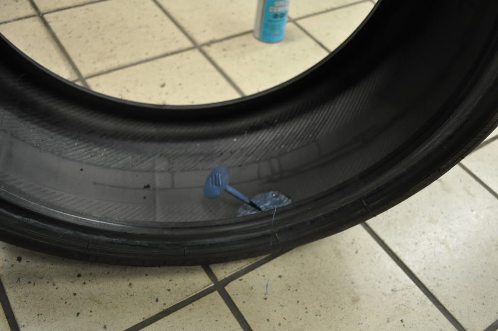

Waarom niet plakken ipv een prop, stukken veiliger alleen de band moet van de velg af. Bij mijn Mini-dealer ong.45,- per band. :wink:

Zoals Ossie al zegt, gewoon plakken.
Officieel mogen ze niet gepropt worden maar sinds een tijdje wel geplakt worden.
(uiteraard alleen op de loopvlak zijde en niet in de wang)
Vroeger mocht plakken ook niet tegenwoordig wel, ook door de dealer.
Zou het daar alleen niet laten doen maar overlaten aan de betere bandenspecialist.

Hey dit ziet er precies zo uit als bij mij!! Zelfde spijker en in het dikste loopvlak!
Ze hadden het idd niet over proppen, maar over plakken/vulcaniseren of zoiets.
Anyways ik hou jullie op de hoogte hoe het morgen gaat, anyway dank voor de bemoedigende reacties.

Dat leek mij ook al inderdaad. Ach morgen ff simson plaksetje bij de fietsenhandel halen en plakken maar!
Ze hebben ook "sport setjes" helemaal ideaal voor de mini dus :wink:
