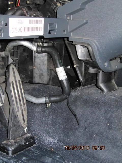

Hmm redelijk grote klus hoor in het interieur,heb zelf aan de verwarming gewerkt deze zit vooraan in de middenconsole.De airco radiator zit helemaal bovenaan in de middenconsole.
Als je de kap onder de stuurstang verwijdert kun je 2 dikkere darmen bovenaan zien(naast de stuurkolom) naar de middenconsole,deze zijn verbonden met de airco radiator in het interieur.
Op deze foto kan je ze net zien,het zijn de 2 darmen net naast elkaar bovenaan in de foto.De andere darmen is gewoon de chauffage.Die 2 bovenste darmen zijn verbonden met de airco radiator.....
HAve fun :roll:

Merci! Precies wat ik nodig had... ik ga me er aan wagen, want ik wil die natte hond gewoon kwijt!

Veel succes en toch maar voorzichtig zijn met de airco,laat hem eerst effe leeghalen vooraleer je begint te sleutelen :wink:

Ben je eigenlijk zeker dat het de airco is,heb je binnen geen vloeistof?
Had ook een muffe geur maar kwam van de verwarming zelf,de radiator/verdamper in het interieur was stuk.
