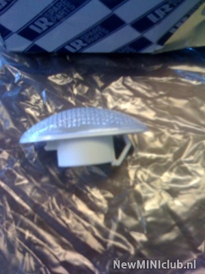

Deze morgen dit pakketje toegekregen:
Bij mijn huidige pinkers is er stukje plastiek afgebroken en daarom zitten ze los.
Wie weet de juiste handeling om deze te vervangen?
Gewoon erin klikken? Of eerst naar links schuiven en dan rechts vastklikken of andersom?

Het gaat inderdaad om het glas bolletje. Nu heb ik een nieuw knipperlicht gehaald (aansluiting, glasje en lampje).
Ik denk dat het bevestigingspuntje waar je normaal gesproken het glaasje op doet afgebroken is.
Dus zal de bevestiging ook moet vervangen. Dan zal het S-logo eraf moeten.
Heb jij enig idee hoe dat moet?

Het S logo zit aan één kant met een pin in een rubber en aan de andere kant gehaakt. Het is zaak de pin eerst uit het rubber te trekken en dan de haak achter de carrosserie vandaan. Hoe het zit kun je op de foto zien, de pin het rubber zit helemaal aan de voorkant in het gaatje van het zwarte rubbertje dus die eerst er uit trekken.

Voor de knippers hoeft de side scuttle er niet uit!, even het lampje naar rechts duwen en dan kan je deze er uit wippen
Erin doen is het zelfde , erin zetten, naar rechts duwen en dan vast klikken.
10 seconde werk..
