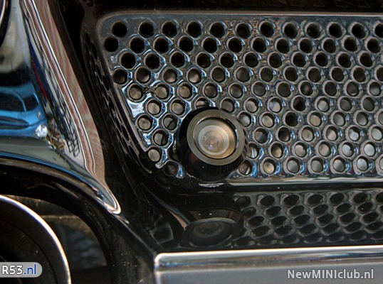

Ik weet niet hoe je afstand moet kunnen schatten op een 2D scherm, volgens mij heb je daar een 3D scherm en een brilletje voor nodig :)
Afstand schatten hoeft ook niet want daar heb je de PDC voor.
De camera's hebben een kijkhoek van 90 graden en je ziet dus heel veel achter de auto, zelfs bij de camera van mij die vrij laag zit. Ik zie echter heel duidelijk of er wat achter de auto is wat de PDC niet ziet of er als er wat van links of rechts aan komt rijden wat de PDC ook niet ziet.
Ik weet niet of het bij jou gaat werken, dat weet je pas als je het uitprobeerd. Ik heb de gok niet genomen en fijn de achterklep strip intact gelaten.

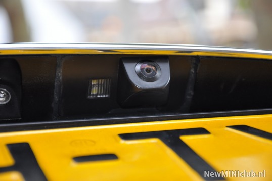

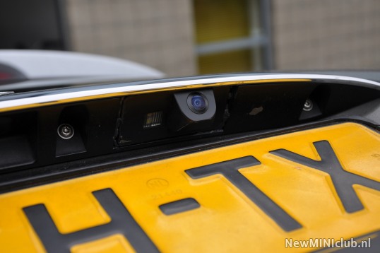

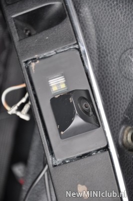

De oplossing is van de week gekocht. Een achteruitrijcamera voor in de kentekenverlichting, gemaakt voor een 3 en 5 serie en de X5. Heb de plaatjes nagemeten en het zou exact dezelfde maat zijn als van Mini. Het ding maar besteld op de goeie gok. Bleek dat het bultje aan de achterkant wat de diep was. Was daar dus al bang voor, en omdat de camera best wel een diepte zou hebben dacht ik dat het een gedane zaak zou zijn...

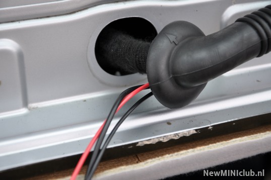

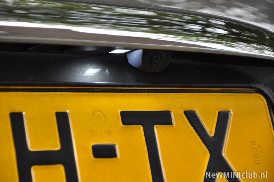

Maar dat viel wel mee... dus het ding helemaal uit mekaar gehaald, alles zo klein mogelijk gemaakt, plastic verwijderd waar nodig en met kit vastgezet en waterdichtgemaakt op de kofferbakstrip. Hij zit echt helemaal top. Led lampje is ook echt veel mooier dan het originele lampje en beeld is echt strak op het navigatiescherm, echt super gaaf! Hij heeft ook afstanden weer op het scherm, een soort schaalverdeling van 1-2-3 meter. Dat je een idee hebt hoeveel je nog naar achteren kan. Videokabel is alleen tekort, dus die ga ik morgen nog even verlengen... Verder was het natuurlijk een geklooi om de videokabel en stroomkabels door het rubber te krijgen waar ook de kabels doorheen gaan van de opener en andere verlichting en verwarming. Er was veel te weinig ruimte in dat rubber, maar uiteindelijk met sterk staal, alles ingepakt en ingewreven met slaolie ging het er doorheen. Zag daar echt nog het meeste tegenop... Qua afwerking het plaatje van de camera nog even netjes afkitten aan de onderkant, maar ansich is hij prima waterdicht. Je ziet op de foto ook nog wat restjes van de tape die ik er eerst nog op had. Wou het zekere voor het onzekere nemen en had donderdag het plaatje al vastgekit en men zegt dat het 24-48 uur duurt voordat het volledig uithard (ik had geen idee en het stond niet op de verpakking gelukkig) dus ook nog maar stevig aangedrukt dmv tape en vandaag dan verder gegaan, moet natuurlijk nog wel even schoongemaakt worden :wink:
Vind het wel wat geworden, persoonlijk vind ik het zelfs mooier dan origineel. Bij het originele heb je een plaat op de strip en dan nog eens de camera die eronderuit piept. Nu heb je het plaatje verzonken, alleen het cameraatje in beeld en direct mooie ledverlichting. Moet nog wel even voor de andere ook led kopen, was ik sowieso wel al van plan dus dat komt alleen maar mooi uit...
Hier een impressie:

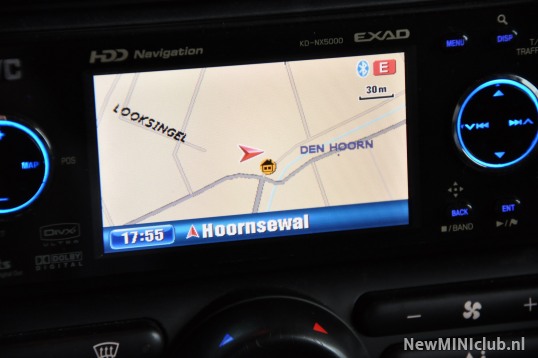

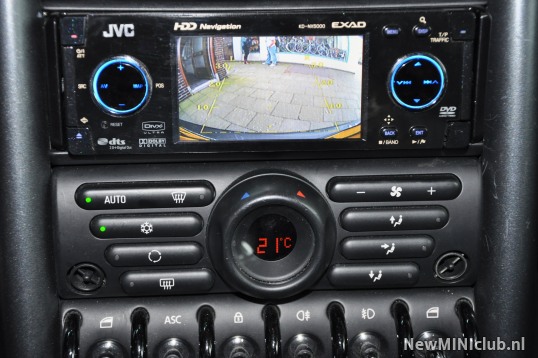

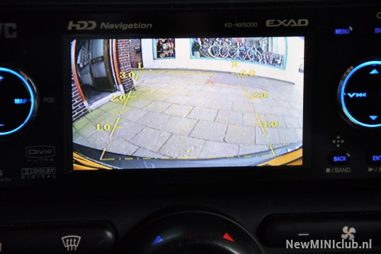

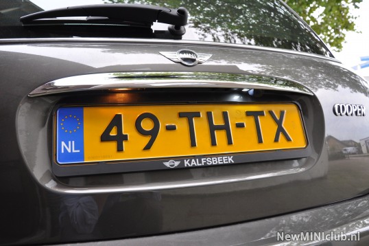

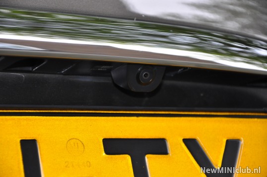

Hieronder nog wat impressies van de camera en het beeld op het scherm bij dagsituatie, nachtsituatie zal ik nog posten. Bedankt voor de tips die ik her en der heb gekregen! Weer een mooie mod erbij... :mrgreen:

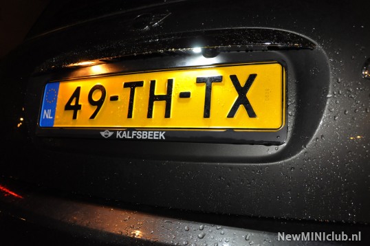

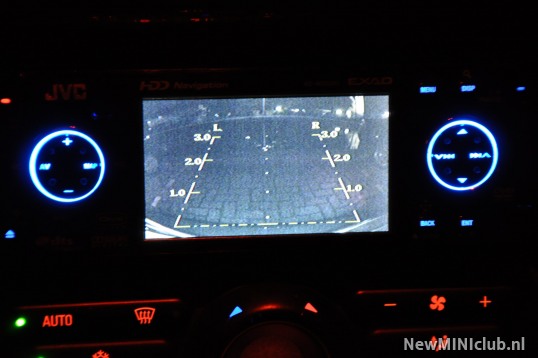

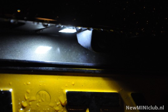

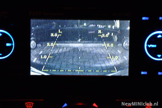

Zoals beloofd hier 2 foto's net in het donker gemaakt. Kwaliteit is prima, niet te veel ruis. Eerste foto is gemaakt zonder het achteruitrijlicht aan, de tweede met (wel relaxed in dat opzicht dat de Mini twee lichten heeft ipv 1...).
Oordeel zelf:
