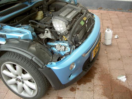

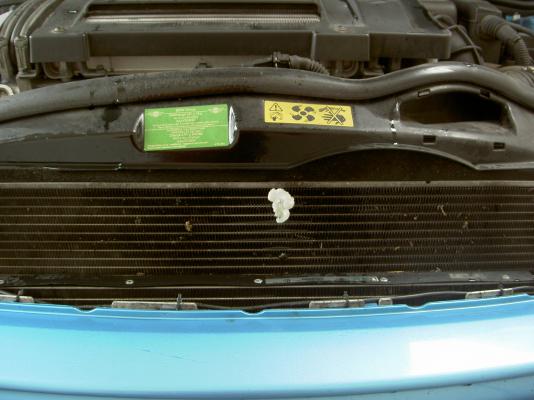

Net even mijn vader weg gebracht. Kom ik thuis ineens een hoop rook onder de motorkap vandaan en zag ineens allemaal groene vloeistof lopen. Zag er net uit als water. Het spoot er echt uit. Ik heel voorzichtig de kap open gemaakt en nu spoot het uit de radiator. Heb er professorisch een kauwgum op geplakt en dit hielp enigzins en spuit nu geen vloeistof meer.
Maar enkele vragen:
- Moet er nu een geheel nieuwe radiator in?
- Is deze nog te repareren?
- Is de koelvloeistof schadelijk voor de lak?
- Kan ik nog met de auto rijden?
Hier enkele foto's!

Ik weet niet precies hoe dat werkt, maar ik heb begrepen dat er een middeltje voor bestaat, dat doe je erin en dat dicht het gat. Maar is het gekomen door een steentje o.i.d.?
Sid
Berichten: 3004
24 sep 2006, 15:17
idd, even langs de halfords morgen!
je kan trouwens zien aan je koelvloeistofniveau of het onder minimaal is gekomen, maar ik zou er iig geen meter meer mee rijden.
een andere oplossing (of eigenlijk noodzaak als het gat te groot is) is een nieuwe radiateur. Geloof dat ze tussen de 250 en 500 euro kosten excl. inbouw...

Hee milieuvervuiler dat spul is dus echt niet om op de straat te lozen. Zal ff de rainbow warrior voor je bellen :mrgreen:
Maar in ieder geval, koelvloeistof is echt klotespul ja, zal je lak wel niet beschadigen maar volgens mij heb je wel een mooie herrinering in je tuin nu. Probeer het met een overmaat water te verdunnen. Radiator is overigens zelf te replacen, wel veel werk ivm het front wat er zit. Ook moet je weten hoe je het ontlucht. Kan je combineren met het opschroeven van je aerokit :mrgreen:
Zag vandaag ook opeens mijn koelvloeistofpeil onder de min staan, terwijl hij net inspectie 1 heeft gehad :? Maakt me wel bang!

Het was net een fluitketel en die stoom kwam door die "brievenbus" buiten en uit andere delen, en voor bij de bumper en de grill stroomde dat vloeistof allemaal.
Ik ga even kijken hoe of wat. Misschien is het wel een idee om het te combineren met de voor en achterbumper. De sideskirts niet, anders hebben ik geen reden meer om met de mini richting amersfoort te rijden :D:D

Ik heb ooit McGyver een ei in de radiotor zien gooien om een gat te dichten maar ik zou idd de dealer even belen.
Sterkte met het herstel en als pleister op de wonden dan maar een aero-pakket :D

Dat ziet er niet naar uit voor een gaatjes vuller van een Halfords (ofzo)
Dit lijkt op een steenslag gaatje, wat je uiteindelijk een nieuwe radiator zal gaan kosten. Te groot dus voor hobby oplossingen :(
Koelvloeistof kan geen kwaad op je lak. Hoop dat je het snel opgelost krijgt, als de garage niet al te ver is, kun je voorzichtig aan met volledig bijgevulde koelvloeistof er naar toe proberen te rijden.
Anders (liever) vragen of de auto opgehaald kan worden.
