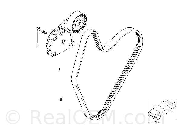

Zie hieronder het verschil bij een R50 Cooper:
Dit is een mechanische multiriem (Poly-V riem) spanner (nr.1)
En dit is een distributie kettingspanner (nr.3)
Bij het zoeken is het wel handig om te weten of beiden juist staan afgesteld.
