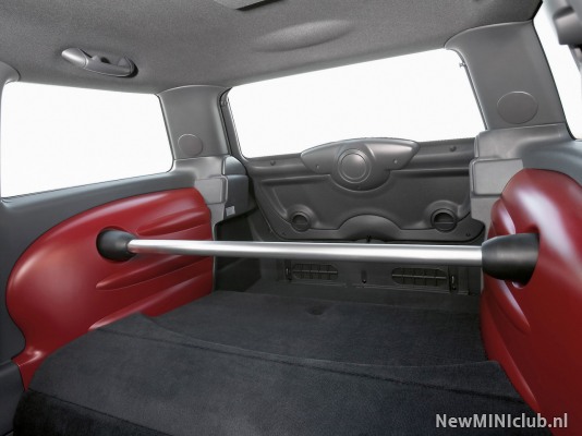

Waarom moet het van een GP zijn? Om de kleur?
Zwarte kun je ook zo kopen. Vervangen is niet moeilijk, bijna alles geklikt.
Lastigste is alleen de clips met bandje die voorkomen dat bij een ongeluk de panelen door de cabine vliegen.
30 dec 2010, 13:13
nou zie hier het setje en antwoord van de goeroe :lol:

30 dec 2010, 14:25
De stijlen passen heb ze zelf in mn r53 pre facelift. Gewoon bij dealer gehaald kosten waren iets van 170 euro voor alle 6, gewoon realoem uitdraai meegenomen en verteld dat moet ik hebben. Je achter gordels komen te vervallen zit geen uitsparing in de achterste stijl.

hoeft niet per se van een GP te zijn maar zag zo 123 op realoem alleen bij de GP panther black staan dus vandaar. Heb ook niet eerder een "normale" R53 gezien met zwarte stijlen. Ik zag ook dat er op realoem "D" stijl staat, vond ik ook verwarrend. Dit is dus inderdaad de achterste aangezien de C ontbreekt. Ik zou zeggen nummer gewoon door, maarja.. BMW logica?
@ berthil: die op de foto, kun je die zo bij de dealer kopen bedoel je? of is dit aftermarket? deze hebben namelijk wel ruimte voor de gordels als ik het goed heb..?
