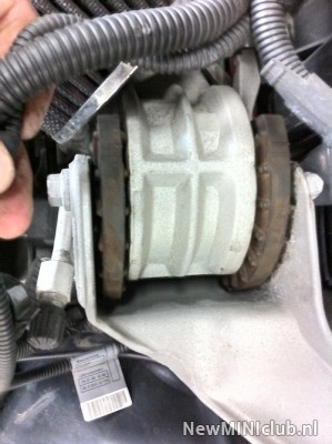

Het valt mij al een tijdje op dat ik een rammelend/bonkend geluid heb voor/linksvoorin... Het geluid is vooral als ik langzaam over klinkers bij mij thuis weg rij.
Die had ik eerder achteren ook, toen bleken het de stabilisatorstang rubbers aan de achterkant te zijn. Nu heb ik die aan de voorkant her en der ingespoten met wd40 en flink gereden, men dacht dat als die het waren dat het geluid weg zou gaan. Niet dus, helaas, denk niet dat die het zijn. Of iemand anders kan dit tegenspreken?
Dus nu zit ik te denken aan een rubber die je duidelijk ziet zitten in de motorruimte, en er zit vind ik best wel wat speling in en vind ze wel uitgedroogd. Zou deze het kunnen zijn? Is dit de enige of zijn er twee? Is dit trouwens een motorsteun of een versnellingsbaksteun (hij zit dus linksvoor)?
Hebben jullie misschien een idee of ervaring met dit irritant geluid?

Dat is de steun van de versnellingsbak.
Als het rubber echt gescheurd is zou ik hem vervangen maar dat heb ik nog nooit
gehad, zelfs niet met een Mini van 2001 met 150.000 km

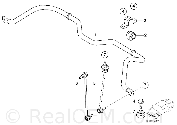

Ik denk eerder aan de hulpstangetjes van de stabilisator.
Loopt li en re van stabilisator naar de veerpoot/schokbreker.
Zit boven en onder een kogel aan die kan wel gammel/versleten zijn en dat krijg je
dat ie voorin gaat klapperen op een klinkerstraat of zo.
Gr Roy

Bedoel je dan inderdaad nummer 2 op dit plaatje? Of bedoel je iets anders? Originele pagina: RealOEM
[web]http://realoem.com/bmw/diagrams/j/p/148.png[/web]

Goed lezen scheelt een hoop... Je bedoelt eigenlijk de uiteinden van nr.6? Is dat dan 1 ding wat ik moet vervangen, of zitten daarin die kogeltjes die je los kan vervangen?

Het probleem wat jij hebt heb ik ook gehad. Bij mij was het mijn stabilisatorstang, nummer 5 of 6 op het plaatje. Deze zijn vervangen en toen was het verholpen!

Okee, jullie denken dus toch wel dat het ergens in die stang zit. We hadden van het weekend de rubbers enzo ingespoten met wd40, als het de rubbers zouden zijn dan zou je daarna het geluid eventjes niet meer horen. Maar ik hoor het nog steeds, helaas.
