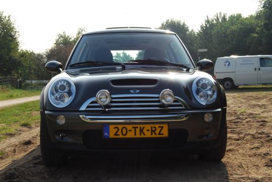

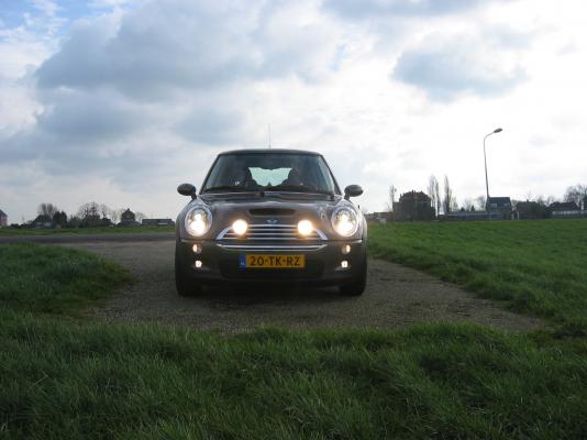

Hier foto van vroeger hoe het dus WEL hoort :wink:
