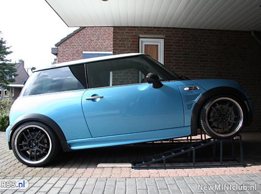

Via de groupbuy een Playmini R50 gekocht. Nu wilde ik die er vanmiddag onder gaan schroeven. vrij genomen enzo maar nu blijkt de DHZ garage dicht te zijn.
Is het ook mogelijk om dit zonder brug te doen maar met een paar oprijbokjes? ik weet niet hoevast de voorste flens meestal zit...
Berichten: 13508
11 jan 2012, 21:08
De voorste flens zit erg vast en meestal breken de bouten af.
Met zulke oprijbokken moet het wel lukken.

zo hoog hebben we ze niet...
ik ben niet meer begonnen vandaag. morgen dan ma ff brugje huren. tnx anyway...

maarruh .... ik heb mijn Milltek er destijds ook gewoon op de oprit onder geschroefd dus het kan zeker als je een beetje handig bent .... brug is wel relaxter voor je rug .....
