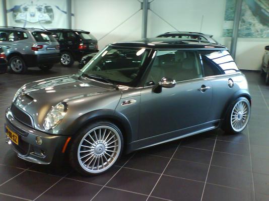

Hallo Mini Vrienden,
Weten jullie of deze BMW E30 18 inch Alpina Velgen(zie link) op mijn Mini Cooper S R53 past
http://auto-onderdelen.marktplaats.nl/b ... 4x100.html
Gr.erwin
Respect 2 All :-))
MartijnGizmo
Berichten: 5707
14 jan 2012, 23:25
4x100 past, voor de naaf moet je een centreerring van 57.1 naar 56.1 hebben. Geen idee overigens welke ET/breedte deze velgen zijn, maar ik geloof dat het replica's zijn.

14 jan 2012, 23:31
ET waarde voor een E30 is 35, dus komt de velg 1 cm verder naar buiten te staan. Past dus wel.
misschien ff een berichtje sturen voor de maten van de velg ;)

Ik ben fan !! Zeker met een darksilver dak 8)

Zijn zeker replica's. Originele hebben namelijk het ventiel achter de centrale kap. Aangezien het replica's zijn, is de vraagprijs erg hoog
