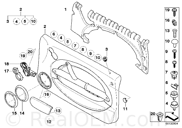

Bedankt, dat scheelt al wat, want nu heb ik plaatje gevonden. Verder is de site me wat te technisch...
Het gaat om dat kleine handeltje waarmee je de deur dicht trekt. Daarin zie je bovenaan een gaatje (bij de 5 boven de deur recht naar beneden), daar moet dus een schroef in maar weet niet welke. Of hoe en hoe duur... kan iemand dit plaatje lezen?

Ja, schroef 8 of 9 moet je hebben. Ik weet zo niet meer zeker, maar volgens mij zijn de voorste twee lange (9) en die achteraan korte (8)... Heb je een Torx T30 voor nodig. Schroef kost denk ik <€1 bij de dealer...

Wie weet waarmee je de verzinkschroef nr. 13 op dit plaatje van de armsteun (nr. 12) kan losmaken??
Dan weet ik welk gereedschap ik moet halen... :oops:

MartijnGizmo schreef:Ja, schroef 8 of 9 moet je hebben. Ik weet zo niet meer zeker, maar volgens mij zijn de voorste twee lange (9) en die achteraan korte (8)... Heb je een Torx T30 voor nodig. Schroef kost denk ik <€1 bij de dealer...
Het is inderdaad de lange bout die op die plek zit, dus nr 9 is de correcte.

Waarschijnlijk is het plastic wat daar achter zit en de schroef in draait rot.
Anders zat de schroef er nog wel in.
Dus die ook maar meteen mee bestellen.
Die staan hier niet op maar kun je ook wat universeels voor nemen.

Van de dealer naar schadeherstelbedrijf naar een schroevenzaak... het is gewoon niet veel anders dan een houtschroef wat erin zit. Deze zijn inderdaad enorm goedkoop, zo goedkoop dat ik hem voor niets kreeg. Geen boutje nodig in ieder geval!
Helaas zat er bij inderdaad niets meer achter om hem in te draaien, dat is dan ook de reden dat hij er niet in zat. De beste man van de schroevenzaak wist me te vertellen dat hij gespoten was, dus dat er een (lichte) schade is geweest. Grote kans dat daarom er niets meer zit...
