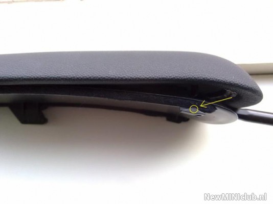

Ik ben ook even aan de knutsel geweest en heb een paar laagjes superlijm op de top van de geleider/blokkeer puntjes laten lopen om deze een beetje op te dikken. (zie foto, ze zitten aan de achterkant)
Om deze iets makkelijker toegankelijk te maken heb ik eerst een deel hiervan los gemaakt van de bovenkant.
Vooralsnog lijkt het wel goed te werken, hij opent en sluit best wel stroef nu.
Wel de superlijm goed laten drogen voordat je hem weer sluit.. :mrgreen:
