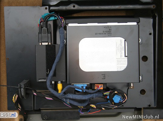

Hoe krijg je dit ding eruit?
(ff een gejatte foto.. :() )
Ik heb al 4 kruiskop schroeven eruit, en een 5 tal torx los gedraaid, maar er zit nog geen beweging in.

4 schroeven vd houder er uit.
Dan de dvd speler dmv 2 radio demontage pennen er uit halen

Dit is de Navigatie DVD speler die onder de bijrijdersstoel zit.
Niet 1 voor in het dashboard.

Dat weet ik want ik heb er pas een gesloopt.
Eerst de zwarte houder incl dvd speler losschroeven.
Daarna kun je de speler uit de houder halen.
Of zit alles nog onder de stoel????

Ik dacht dat ik die plaat met het hele spul er zo wel even tussen uit kon peuteren, maar krijg er geen beweging in, ondanks dat ik er al een handvol schroeven uit heb.
Had naar die foto van Berthil gekeken waar de lege schroefgaten zaten, en die heb ik eruit, maar zit denk ik nog ergens (tussen)vast.

Door die foto dacht ik dat ie al onder de stoel weg was.
Dan dus eerst inderdaad de stoel er uit en dan alle schroeven uit die zwarte plaat halen.
Stelt niet veel voor.

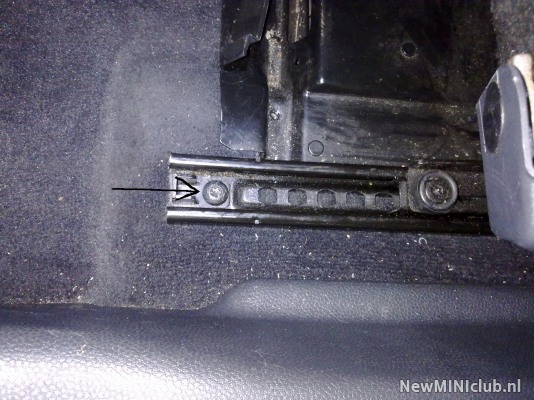

Stoel losmaken met de torx bouten die aan het eind van de rails zitten waarmee hij aan het chassis vastzit?
Zit hieronder een "losse" moer? Had het idee toen ik ze wat los draaide dat hij er los onder lag.
Zo ja blijft hij daar liggen of wordt het zoeken met terug plaatsen?
Stekkertjes kun je gewoon onder de stoel loskoppelen? Accu is al afgekoppeld.
