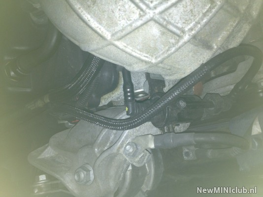

Goeden avond heren.
Nadat me vrouw mij vertelde dat ze rare getik hoorden van der mini heb ik een kijkje genomen.
Na het starten van de mini 2 min erna begon ik getik geluid en kwam van dit onderdeel.
Soort kleine pomje achtig onderdeel.
Wie o wie kan mij vertellen wat dit onderdeel is en wat het probleem kan zijn en of het schadelijk is.

Dat pompje is een onderdeel van je brandstof systeem. Het is een tankonluchtings ventiel. Dit ventiel zorgt er voor dat gas en bezine dampen wordt weg gevoerd via een traject slangen, het getik is niet erg want het enige wat hij dan doet is de klep binnen in open en dicht doen

boris_brznjef schreef:
Manick schreef:Dat pompje is een onderdeel van je brandstof systeem. Het is een tankonluchtings ventiel. Dit ventiel zorgt er voor dat gas en bezine dampen wordt weg gevoerd via een traject slangen, het getik is niet erg want het enige wat hij dan doet is de klep binnen in open en dicht doen
gr. Manick
komt dan niet het tikken meer van boven de kop vandaan bij de carterventilatie?
dat weet ik niet Reza vroeg wat dit pompje is :) en ja zo als jij al voor stelde een filmpie te maken dan kan ik het ook beter beoordelen, nou moet ik wel zeggen dat het tankonluchtings ventiel niet zo hard geluid maakt als in dat filmpie.

Het is wel het zelfde getik maar niet zo hard als op dat filmpje.
İk hield my hand op die pompje achtig ding en voelde letterlijk het getik. En inderdaad komt er lichtjes lucht uit de voorkant.

Heb hem gefilmt is dit normaal?

Dat is niet normaal en als je zegt dat het uit het onluchtingsventiel komt dan moet je die gewoon vervangen.
12 mar 2013, 22:19
Wat boris liet horen was krukasonuchtingsventiel die van jou klinkt als benZine filterhuis naast je klepdeksel
12 mar 2013, 22:20
Maar zou beide vervangen kost niks dat ventiel
Die filter kost geloof ik 70 euro
