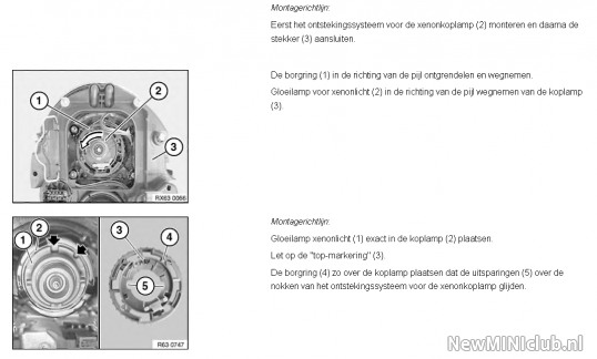

heb je de stekker eingezet voordat je de unit terugzette, deze stekker is gelijk een slotje, dan krijg je eigenlijk zonder schade de boel niet goed gemonteerd.

exact, dat tandwiel valt op 1 manier in de ring, zonder stekker, voor de stroom,op zn plek zetten en draaien, daarna stekker erin, als je ff droog oefend kan je zien dat de stroomstekker ook functioneerd als een slotje, ken het gepiel hiermee , totdat iemand me dit liet zien, suc6 niet opgeven......

Een tip heb ik niet, maar ik had er net zoveel werk van met BlueCooperS. Uiteindelijk hebben we de lamp eruit gehaald zodat we het goed konden zien, toen zat ie er zo in. :)

Lijkt erop of je eerst de lamp erin moet doen, en dan pas het 'tandwiel' erop draaien. Daar zou ook TOP op moeten staan....
