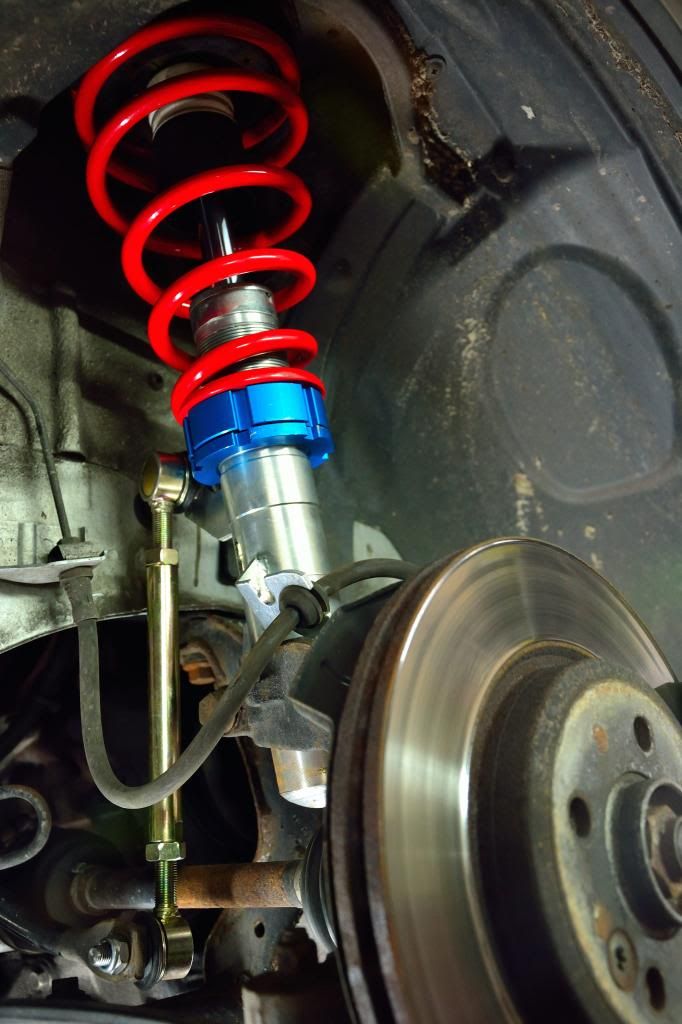

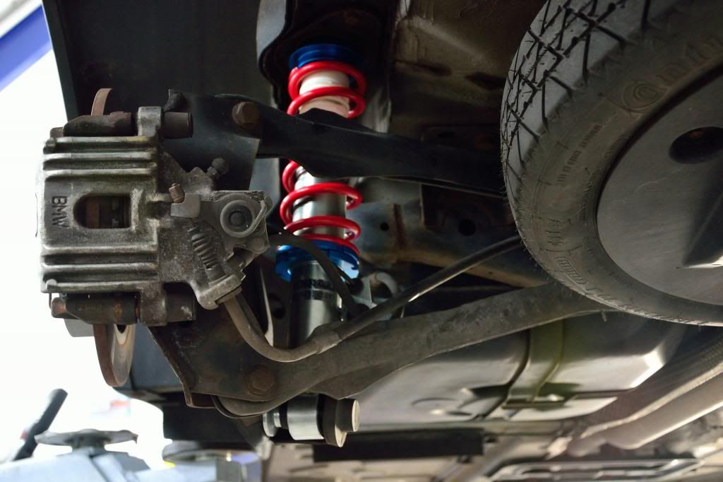

Iedereen bedankt voor de tips. Het was eigenlijk een heel simpel klusje om te doen!
Hier een paar foto's van het resultaat:
Uploaded with ImageShack.us
Hoogte is redelijk vind ik. Ook nog prima mee te rijden en zeker niet zo stug als ik had verwacht. Het is trouwens een FK schroefsetje.
